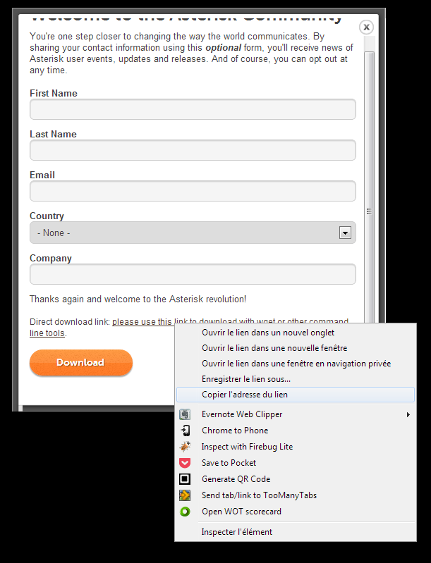

Copiez le lien de la dernière version des sources sur ce site : http://www.asterisk.org/downloads
En cliquant sur « Download Asterisk» puis dans la fenêtre qui s’ouvre, faites un clic-droit sur le lien puis « copier l’adresse du lien » ou l’équivalent sur votrenavigateur.
Ensuite retournez sur votre terminal et téléchargez l’archive en utilisant le lien copié précédemment.
root@Asterisk:~/Asterisk# wget http://downloads.asterisk.org/pub/telephony/certified-asterisk/certified-asterisk-1.8.11-current.tar.gz
Le téléchargement prend plusieurs minutes selon la vitesse de votre connexion internet. Une fois ce fichier téléchargé, vous pouvez commercer à l’extraire.
