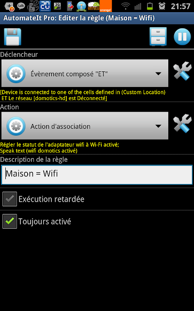

Regardons comment activer la connexion wifi à mon domicile, lorsque j'arrive chez moi.
Ici, je mets deux déclencheurs. Le premier qui détecte que je suis prêt de chez moi car je me connecte sur la borne GSM proche de mon domicile. Et le second qui regarde si mon wifi est déjà activé (dans ce cas, l'évènement n'a pas besoin d'être déclenché).
